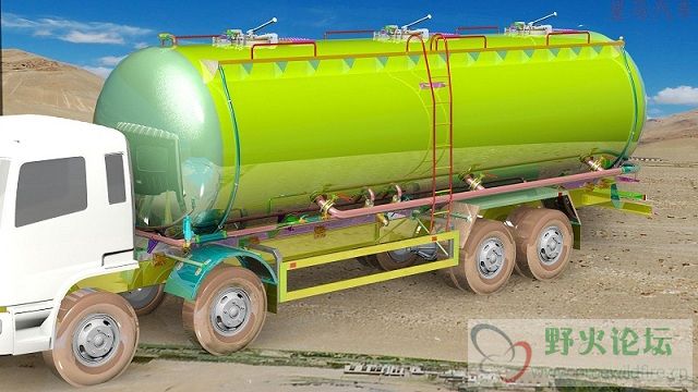

top-down设计只是一种设计思想!
通常意义上的top-down是利用高级装配(AAX)中的骨架和布局来实现的!
当然过程中还涉及一些高级工具,如:参数、关系、程序、族表、发布几何、复制几何等!
top-down是实现参数化设计、模块化设计的重要工具!
附件为某汽车公司利用top-down方式设计出的散装车效果图!

这图片够失败

画这图的人真有才啊  画了多久?  要我画 肯定画不出来这样的  我还是太嫩了

画的不错
