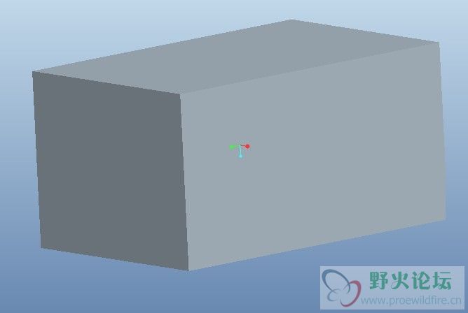

下图是一个立方体,屏幕上显示的却仿佛被拉伸了,前面小后面大,记得好像可以修改视角,不记得怎么修改了,请高人帮忙解决一下,谢谢了。

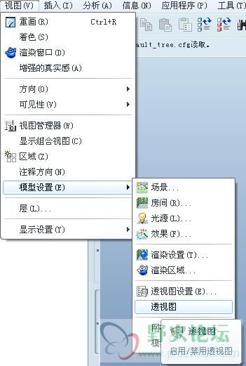

透视图

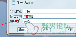

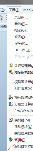

在“工具”-“环境”-“标准方向”  选择
