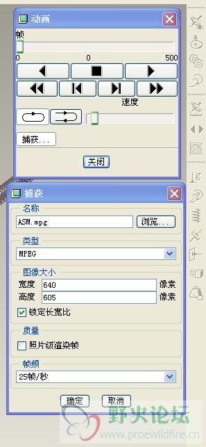

[已解决] 怎么把仿真动画做成视频啊?

进入仿真模块,点:"回放",会出来一个动画界面,如下图,点“捕获",出来”捕获“界面后,在浏览那里选择视频放置位置,最后点确定,可能会有点慢,慢慢等,去做点别的事
