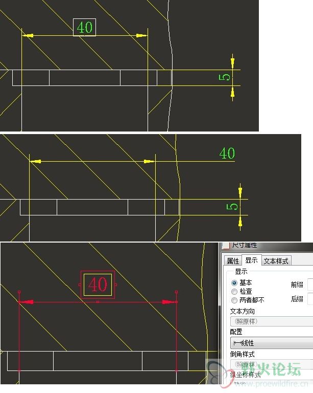

我在画工程图的时候发现只要尺寸在零件内就会自动加上边框,不知谁知道怎么去掉这个边框?
就像这样,只要尺寸在零件内就会有一个小框框,这个框不是在属性中选择基本加上的,因为这样就会又多一个框出来。谁知道解决办法吗?谢谢啦。

我自己把这个问题解决了,就是在绘图视图的属性截面中视图显示选项卡中将剖面线的隐藏线移除选“否”,然后就没有那个恼人的框框了

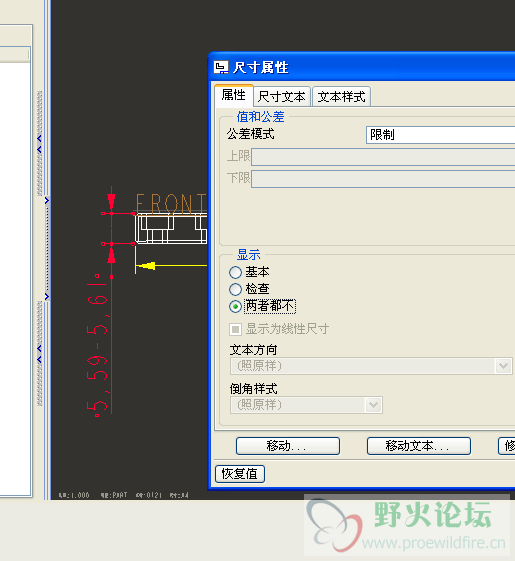

在这里面设置选(两者都不)就可以拉
