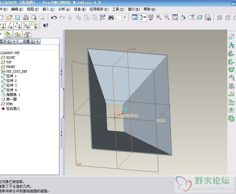

  这个是做的实体然后添加一个实体边  倒角 转换钣金  开缝的时候那个R角的地方点不到  开不了缝! 求解  谢谢了
    如果是没有那个边的话可以开缝  多了一个边就开不了了  我估计问题出在了那个R角上!正确的做法应该是怎么样的?

实体转钣金件,插入-边折弯-平整壁-展平

我也遇到这种问题,实体上做了圆角之后转钣金就不知道怎么展开了,有没有高手知道怎么解决啊?

上边有折边就不能展开了。在实际生产中一种是分成四片焊接,还有一种是下面折弯再加上面一坱焊接

实体在转完钣金后需在做一步:点击转换(也就是第二个图标),转完之后就可以展开了

钣金件折弯处如果没有圆弧过度是无法展开的。
你必须在拐角处增加折弯角,再运用“止裂槽”命令,添加“曲面缝”或“边缝”,就可以展开了。
