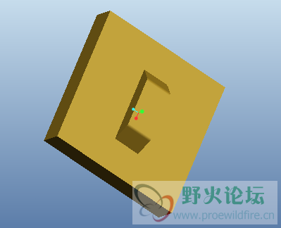

先来看模具成型。
这是模具。
这是模具冲出来的效果。

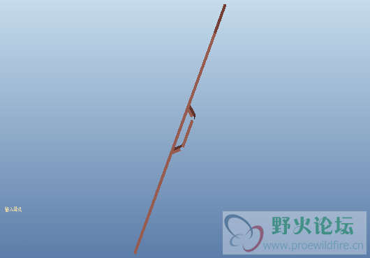

再来看冲孔。
这是有由拉伸得到孔特征的钣金模型。
把孔特征字义成UDF,系统生成GPH文件。

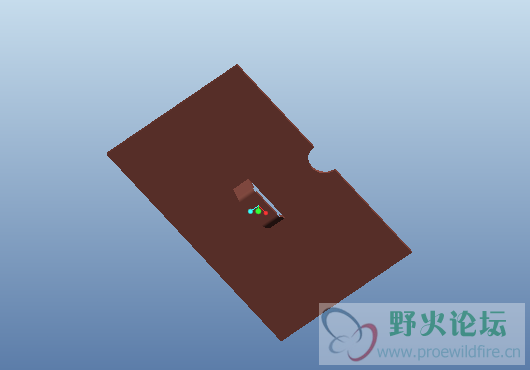

这是冲孔后的效果。
总结下下。
模具成型是把模具特征复制到目标零件上。
模具是PRT文件。
冲孔是把样品特征复制到目标零件上。
操作前必须把样品上的(孔)特征定义成UDF,生成GPH文件。
模具成型既是工艺方法,也是建模方法。
冲孔只是建模方法,不是工艺方法。
加工中可以用模具冲孔,但不能用样品冲孔。
但建模中可以使用样品孔特征。
