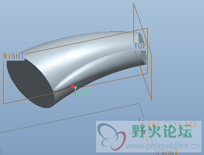

在混合旋转的中做出来的东西怎么老是反向的,有人能帮我说明一下吗

发表于 2011-5-24 12:20 | 显示全部楼层
起点更改

发表于 2011-5-24 12:33 | 显示全部楼层
扫描方向要同一方向。

发表于 2011-5-24 20:39 | 显示全部楼层
不同剖面上的起点方向要一致 比如同时逆时钟方向

发表于 2011-5-26 09:30 | 显示全部楼层
将圆分割和另一个图元个数相同,剖面起点最好同一个方向,不知道是否解释正确
