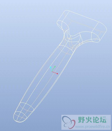

[求助] 5边面求助。
zeng10002000 该用户已被删除
发表于 2011-5-24 11:01 | 显示全部楼层 |阅读模式
306
339
发表于 2011-5-24 11:12 | 显示全部楼层
怎么不整个图上来看看啊,下载附件要前的!

发表于 2011-5-24 13:54 | 显示全部楼层
附件内为 Creo 文件 (4.0打不开LZ的文件),打开后将模型树拉到底即可
可实体化

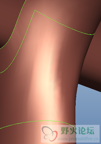

发表于 2011-5-24 16:39 | 显示全部楼层
试了一下,不太光滑,呵呵

发表于 2011-5-24 17:14 | 显示全部楼层
又做了一次,看看
