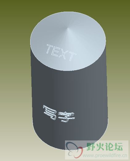

圆柱面上和圆锥面上怎么写上字呢? 请高手指点一下了

发表于 2011-5-24 10:41 | 显示全部楼层
投影到面

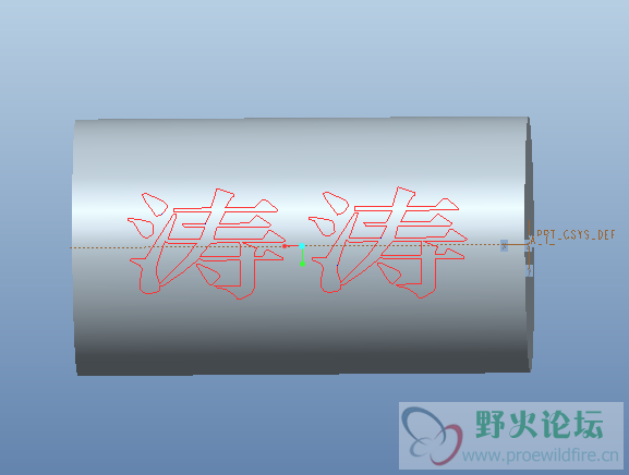

发表于 2011-5-24 10:49 | 显示全部楼层
回复 楼主 天不太冷 的帖子
我也是新手,画了个,不晓得是不是你想要的

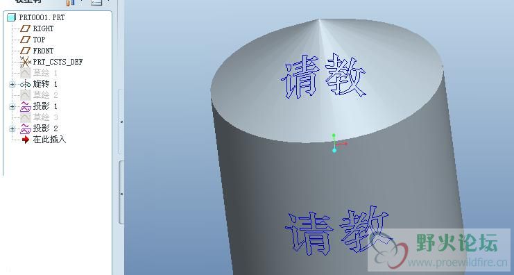

发表于 2011-5-24 10:54 | 显示全部楼层
我是先草绘好,在投影的

发表于 2011-5-24 11:14 | 显示全部楼层
草绘文字
编辑 包络

发表于 2011-5-24 11:29 | 显示全部楼层
编辑  投影就行

发表于 2011-5-24 15:29 | 显示全部楼层
针对随后的特征不同,其实是很多方法的,如:拉伸到一曲面。
我是用EXPAND的命令做的,这种方法可用于几乎任何场合。
WF2.0画的。3D文件注意将目录树插入位置下拉。

发表于 2011-5-26 10:14 | 显示全部楼层
我是先建个平面草绘,写字,然后投影到曲面上,然后选择编辑,偏移.带拔模斜度.草绘,拾取,OK.

发表于 2011-5-26 10:44 | 显示全部楼层
圆锥面上的文字是不是要在文字创建的时候对齐于圆弧呢
