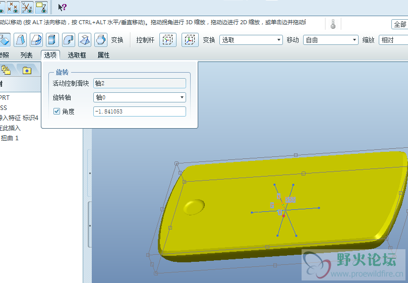

在用插入——扭曲来旋转模型的时候,旋转角度总是默认值,自己填改玩还是会按照默认值旋转,请高人指点一下到底是怎么回事,多谢啦~~

发现是开始鼠标旋转刀那里,那个默认角度值就是多少,可是鼠标旋转的角度不够精确,想通过输入数值的方法来旋转到想要的位置请问怎么办??

直接输入角度数值啊。。。。。。。。。你都截图了。。。。

整个模型不改变,只是相对于一个轴旋转,那里输入的数值根本不管用,无论输入多少,都不会按照输入的数值来旋转。
