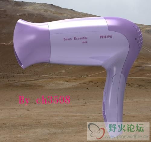

对着家里面的飞利浦风筒画了一个PROE,
先发张实物图先。(我就是拿这张图跟踪草绘的)

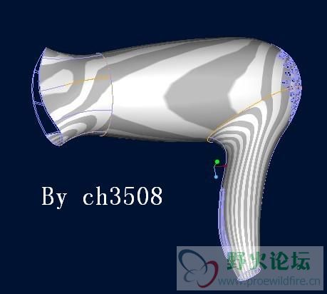

我画的飞利浦风筒
图一:斑马线分析(做成G2连接的话,发现曲面起伏比较大,所以做成了G1连接)。
图二:风筒效果图。

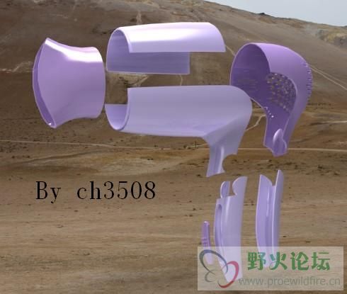

图三:风筒分解效果图。(只画了个外壳,等风筒坏了,我把他拆了,再画内部结构)
