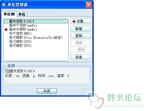

如下图自己新建的单位,怎么样才可以保存下来,下次可以直接用就可以,而不要重新新建呢?

发表于 2011-5-23 16:21 | 显示全部楼层
模版,   prt的模版
发表于 2011-5-23 16:23 | 显示全部楼层
那模板如何创建???
47497
发表于 2011-5-23 20:31 | 显示全部楼层
打开proe的模板文件,设置好后保存
