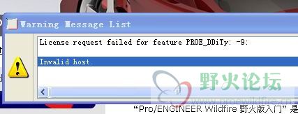

具体不知道是4.0哪个版本的,安装后打开出现如下画面,是怎么回事!
[local]1[/local]
发表于 2008-6-8 03:55 | 显示全部楼层
是许可证没搞好.我的是只能用一天,一天后就变成这样.郁闷.不知道有什么方法可以解决.

发表于 2008-6-8 08:06 | 显示全部楼层
原帖由 周副总 于 2008-6-8 02:28 发表
[local]1[/local]
详细解答见http://www.proewildfire.cn/forum ... hlight=%B0%B2%D7%B0
建议楼主先在论坛搜索下,如果能找到解决方法就不用单独发铁了,节省论坛空间.代老大谢谢哈!

发表于 2008-6-8 08:10 | 显示全部楼层
回复 2# 的帖子
可能是楼主的版本太低,建议下载高版本的
Pro/Engineer Wildfire 4.0 M010 最新野火版:http://www.proewildfire.cn/thread-2550-1-1.html
Pro/Engineer Wildfire v3.0 M120 野火最新版:http://www.proewildfire.cn/thread-994-1-1.html

发表于 2008-6-8 10:11 | 显示全部楼层
回楼主,我的也是。
我下的是proeV4.0M020,而论坛的是proeM010,proeF000,.....没我这号的许可。
就是别人发的说是020的,我的是proevM020也安装不了。 ,兄弟再下个010的吧

 楼主| 发表于 2008-6-8 10:58 | 显示全部楼层
各位谢谢拉!我昨天晚上搞到4点,终于搞定了,有时候就是那一点小的细节没处理好!
个人建议:我发现PRE在安装时候出现各种各样的问题,希望论坛斑竹搜集整理,把各类
问题点与处理方法统一起来,任何人遇到任何问题都可以很轻易的解决就好了!最好是图文结合!
