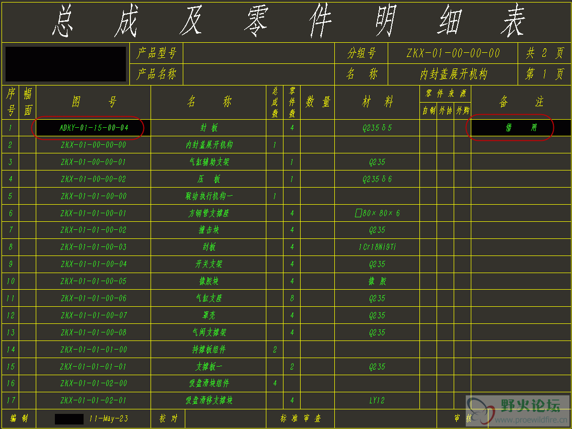

我的总成号是ZKX-01-00-00-00,其下有三个组件ZKX-01-01-00-00、ZKX-01-02-00-00和ZKX-01-03-00-00和若干个子零件ZKX-00-00-00-XX(XX代表数字),
每个子组件下又分别有自己的次级组件和次级子零件,比如ZKX-01-02-01-00下的有ZKX-01-02-02-00组件和ZKX-01-02-00-XX零件。
当出现借用件后,按ProE的任何一组排序方式,借用件都无法排在其相应的父组件之下,下图中的ADKY-01-15-00-04就总是排在第一位。请问要如何使用关系使其自动排列以达到我的要求?

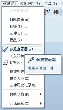

发表于 2011-5-26 17:00 | 显示全部楼层
只要有父子关系的,是肯定不能调换顺序的。
想调整顺序最好的办法是用骨架,所有prt都依骨架为参照或者装配基准,各部件间不存在父子关系,那你的顺序就想怎么调就怎么调。另外关系也无法判断所属父子关系,装配或者prt中的父子关系是你自己画的,所以父子关系个人最清楚,如果忘记proe里是可以从信息->参照查看器查看参照关系的。

 楼主| 发表于 2011-5-30 15:31 | 显示全部楼层
谢谢你的回答,但这些真不是我想要的!
我的问题出在最后的总报表汇总上,我的总成图有很多级,当中的次级组件中有借用件(图号不一样的零件),在使用递归方式汇总后,所有的借用件都不是跟随其相对应的组件列出的,而是按着字母顺序列出,这样就无法判断所属关系。我想让这些借用件按所属关系排列出来,觉得可以用关系来实现,就像判断借用件一样。

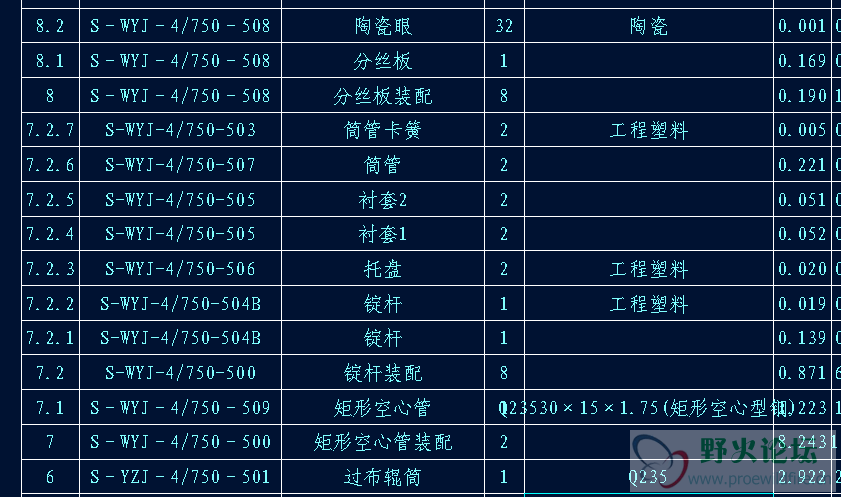

发表于 2011-5-30 16:22 | 显示全部楼层
模板设置下,可以实现分层显示。所属关系一目了然
