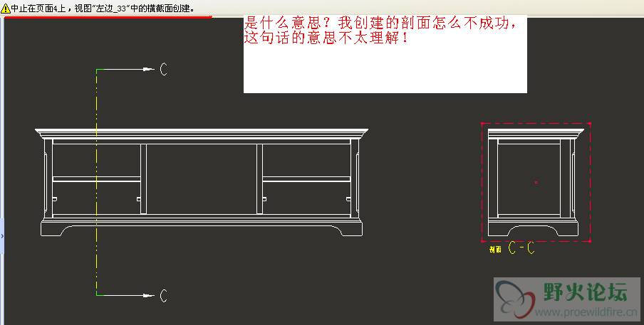

我创建的剖面不能成功显示。工程图信息栏上显示“中止在页面4上,视图中的横截面创建。”这个是什么原因?有图。
另外我在页面2上创建的剖面能够成功显示剖面跟剖面线.

发表于 2011-5-23 09:11 | 显示全部楼层
创建截面的方向不对,反了。我曾经碰到过这种问题

 楼主| 发表于 2011-5-23 10:08 | 显示全部楼层
谢谢楼上的朋友回复。不是这个原因,试过,还是没有显示剖面跟剖面线,我在零件建模界面里是成功的,但是到了工程图模式,它却不显示了。郁闷!

发表于 2011-5-23 10:51 | 显示全部楼层
零件图是会显示的,但工程图就显示不了,  这个问题我都碰到过了,就那样解决的

 楼主| 发表于 2011-5-23 21:42 | 显示全部楼层
不是剖面线显示的问题。根本是做不了,正在找原因...

发表于 2011-5-30 20:19 | 显示全部楼层
重新剖

我知道了
我告诉大家吧,我也是刚刚明白过来,因为我也遇到了这个问题,原因是我做的剖面草绘截面没有把整个图形切完全,就是没有捕捉到最外侧的线,去你做的截面里看看你自己做的线条是不是这个原因,选截面也要选穿过所有实体的基准面,偏移的话就是用线切到每个这个面上的实体
