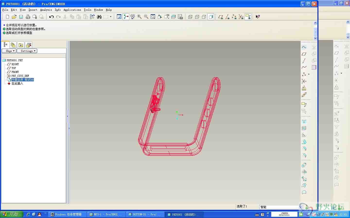

我用导入外部特征的办法,我第一步就用插入,共享数据里的,但是导入进来之后,发现,我只要鼠标一放上去,就会有很多的红色的线,让我选择的时候很困难.层里好像也不能隐藏,这个应该是画的时候用了TOP-DOWN,引用了其他零件的参考,有什么办法我鼠标放上去的时候红色的不显示吗,求高手解答,谢谢

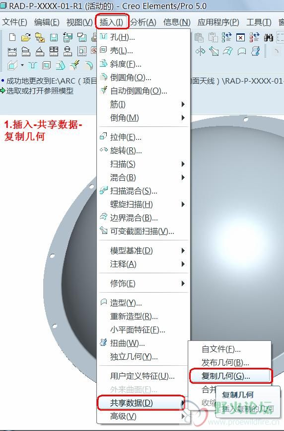

以为你用的方法不对
方法是: 插入--共享数据--复制几何
543
655
发表于 2011-5-23 15:02 | 显示全部楼层
图形说明操作:01

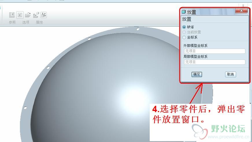

图形说明操作:02
543
655

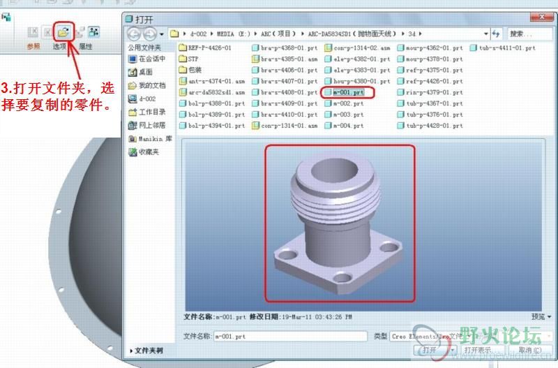

发表于 2011-5-23 15:04 | 显示全部楼层
图形说明操作:03
543
655

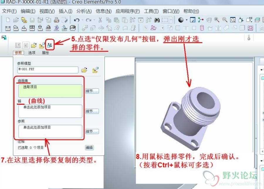

发表于 2011-5-23 15:09 | 显示全部楼层
图形说明操作:04
543
655
发表于 2011-5-23 15:10 | 显示全部楼层
图形说明操作:05
80
80
183
 楼主| 发表于 2011-5-23 20:38 | 显示全部楼层
大哥,谢谢你发了这么多,你的精神让我感动,但是复制几何我也会,我现在要的就是我说的这个功能,而不是复制几何,我要的不是这个零件的面,我要的就是插入整个零件,麻烦哪位高手知道吗
