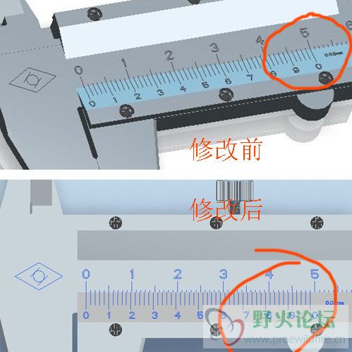

最近下载了一位网友的游标卡尺模型,发现点小问题,就原文件进行少许修改再次发帖,首先将游标卡尺的固定装配改为活动装配,其次将游标卡尺游标的刻度由50mm处对齐改为49mm处对齐,遵循了游标卡尺的设计原理,将1mm等分50份得到0.02的精度。

我后来也发现了刻度错了,可是帖子已经过了修改期。
