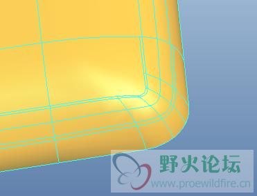

我补出来的明明相切,但换种颜色高亮显示R角处不顺滑。哪位高手能帮补下不,并把PRT文件附上来。我只能打开3.0的,如果您的版本比我高麻烦用图片说明下方法。感激不尽!

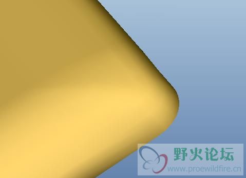

我试一试,
PROE4.0版本的,PRT就不上传了
感觉补得不好

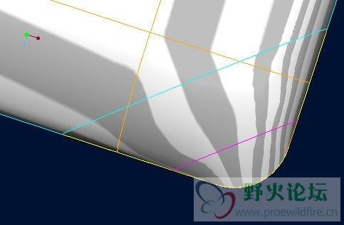

貌似因为线框本身不顺滑,左边分成两段,右面分成4段。。。。

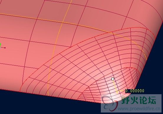

呵呵,鬼脸兄言论不错。本人技术烂,加上楼主的线很乱,学了两个月的水平给你补了下,补的不好,5。0附件。
[ 本帖最后由 yncyny 于 2011-5-23 16:50 编辑 ]
