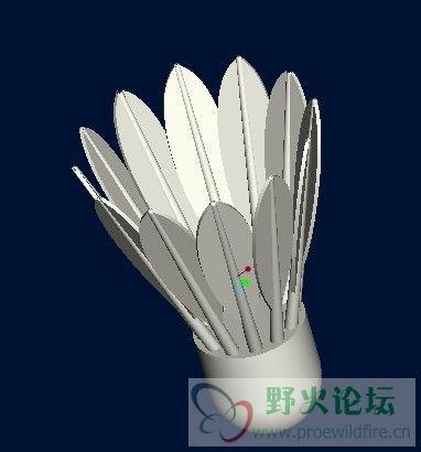

发表于 2011-5-22 16:50 | 显示全部楼层

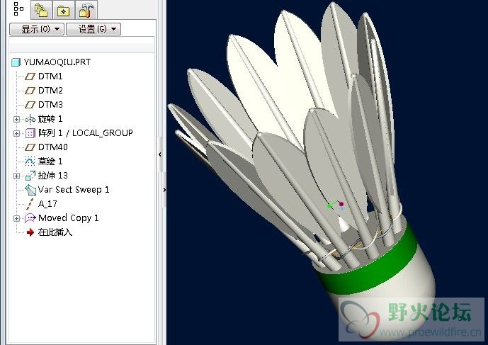

画了一个羽毛球,和楼主给出的图片不太一样,但是和买的差不多。
PROE3.0版本
教程见4,5楼

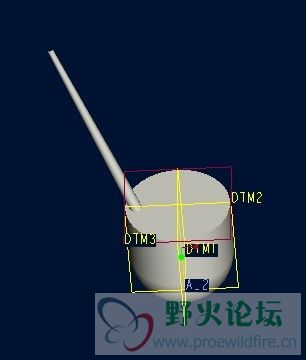

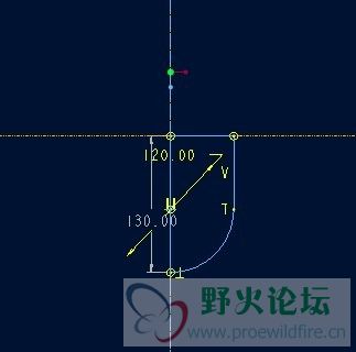

发表于 2011-5-22 16:54 | 显示全部楼层

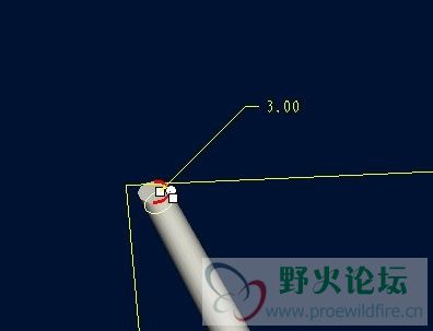

第一步:旋转做出底部圆头。
第二步:扫面出羽毛中心杆。
第三部:把中心杆端部完全倒圆角。

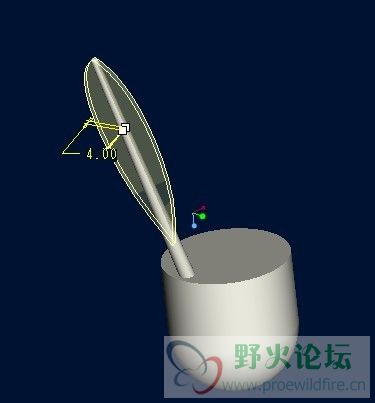

第四部:拉伸出羽毛。(注意拉伸的羽毛平面与基准面成一定角度)
第五部:把杆和羽毛组成组,然后阵列组。
[ 本帖最后由 ch3508 于 2011-5-22 17:10 编辑 ]

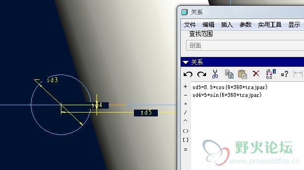

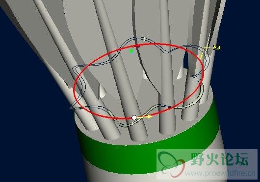

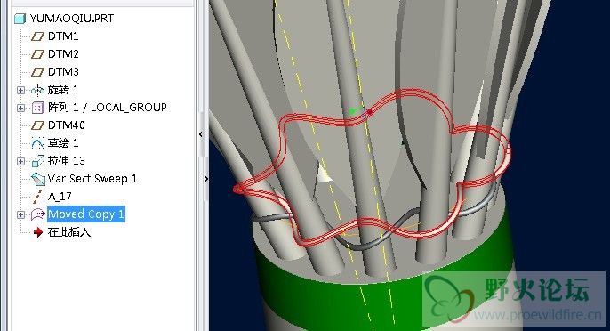

第六步:扫描出捆绑线(扫描轨迹为圆,采用关系式)
        扫面截面为圆。
第七步:复制旋转上步的捆绑线,形成两根捆绑线。
完成。
[ 本帖最后由 ch3508 于 2011-5-22 17:21 编辑 ]

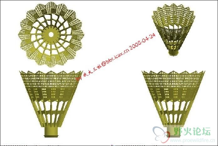

 楼主| 发表于 2011-5-23 21:11 | 显示全部楼层
谢谢大家了 这个图形和我的那个不一样 如果有时间麻烦帮忙按我给的图那样画一个好吗 谢谢

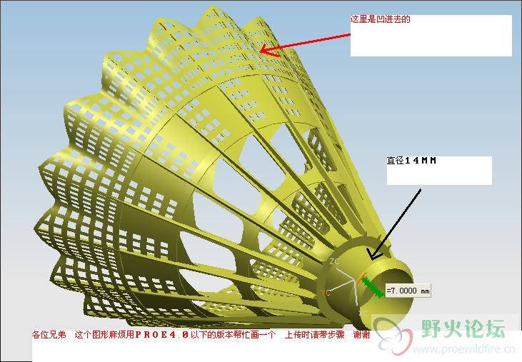

 楼主| 发表于 2011-5-23 21:24 | 显示全部楼层
各位兄弟 如果有时间麻烦按这个图 用PROE4.0以下的版本做一个好吗 上传的时候麻烦带上步骤 谢谢了
