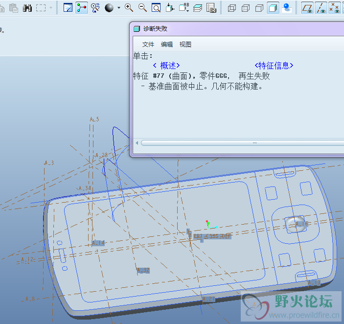

我现在已经用proe建模做成了一个实体手机模型,如下图,但是这个模型需要导入ansys里面做分析,这就要求实体需按y或z轴旋转不同的角度,然后导入。
    我曾经试图在ansys中进行旋转,可是没有成功,现在希望在proe里旋转成功了,再导入ansys里面,试用过选择性粘贴,可是被提示有个面不行,再生成失败,真的不知道该怎么办了,希望高手指点一下,帮帮忙吧!!

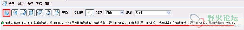

LZ可以试试 插入 里面的 扭曲 命令 (选项里面可调角度) [ 本帖最后由 pdc331727426 于 2011-5-22 00:44 编辑 ]

 楼主| 发表于 2011-5-23 16:31 | 显示全部楼层
我用扭曲来旋转了,可是怎么看出来是否旋转了呢

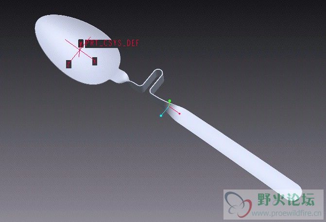

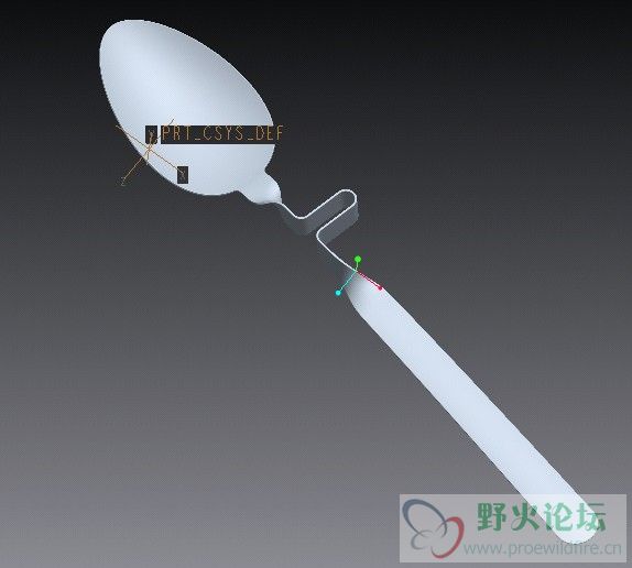

发表于 2011-5-23 17:25 | 显示全部楼层
旋转前
旋转后
以坐标系为参照

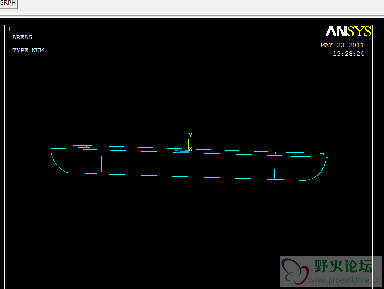

 楼主| 发表于 2011-5-23 19:29 | 显示全部楼层
虽然在proe中看到不明显,在ansys中就很容易看清楚啦~~
谢谢O(∩_∩)O谢谢
