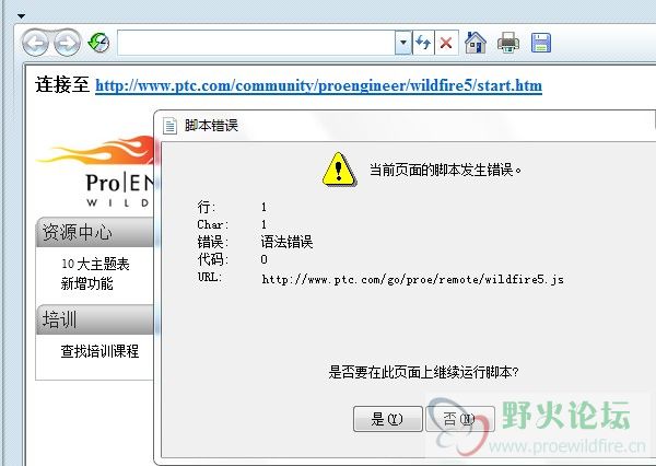

pro-e5.0打开的时候出现脚本错误     请教高手帮忙  谢谢大家

这是由于ProE浏览器连不到网络引起
1.工具——定制屏幕——工具栏,去掉 浏览器工具栏 前面的勾
2.工具——定制屏幕——浏览器,去掉 缺省情况下加载PRO/ENGINEER时展开浏览器  前面的勾
记得 确定,下次启动就不会有浏览器这个破玩意了

我把QQ音乐关了 就不出现这个提示了,是不是2者冲突  - -- 无语   谢谢大家   也希望能帮助大家
