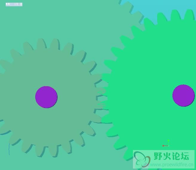

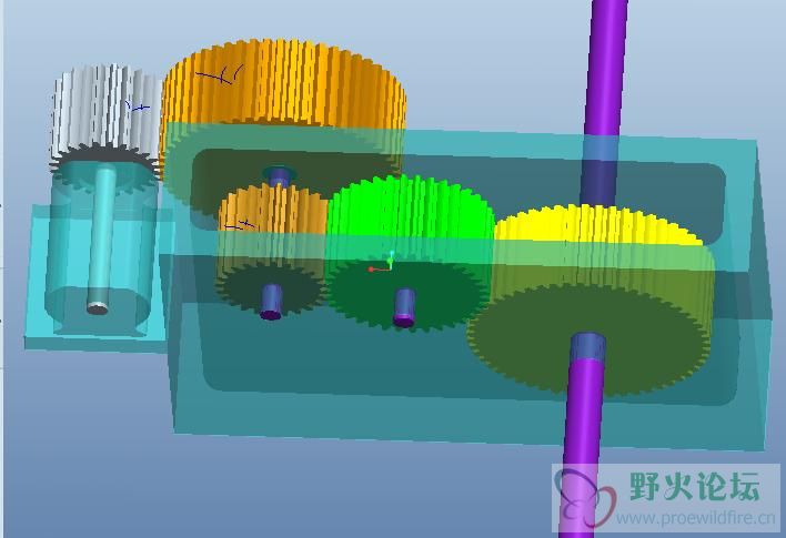

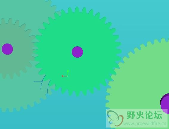

我做的齿轮组仿真的时候为什么有的两个啮合齿轮的“牙齿”是重合的?有的确实啮合的!
为什么会重合呢?是不是有的数据不正确或者是中心距不合适啊?
如图所示,前面的是好的,最后的那一组却不行。求高人解!
306
339

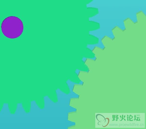

 楼主| 发表于 2011-5-21 22:11 | 显示全部楼层
不正常的啮合
不正确的啮合!

1:可能节圆直径比例不正确
2:齿轮根本没有安装为啮合状态
发表于 2011-5-22 10:07 | 显示全部楼层
可能是约束不对
174
211
发表于 2011-5-22 17:54 | 显示全部楼层
首先在机构分析中用“凸轮”命令将两齿面贴合,在取消凸轮约束,这么做的目的仅仅是让齿面啮合而已,在设置齿轮约束条件。
