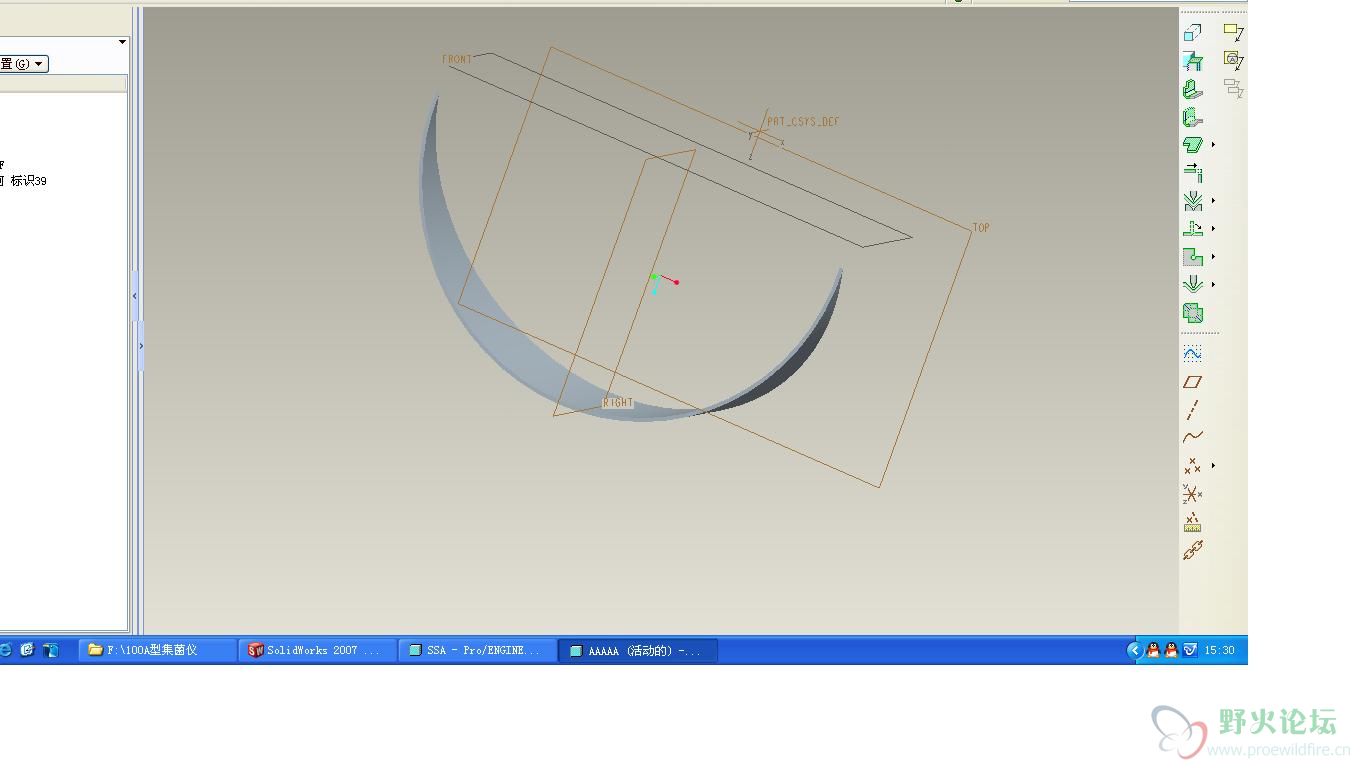

如题   这个图用平整和折弯命令的话   怎么都选中不了了面   实在是展平不了  那个大侠帮忙弄下  谢谢啦

附上图片及PRT

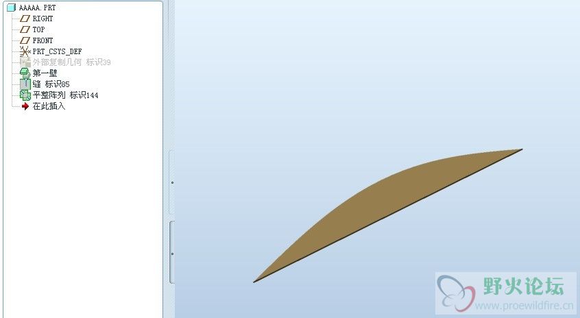

做条缝就好,5.0文件

我的5.0怎么打不开你的5.0图啊?我按照你的方法  选择中间那条线做缝。。。走后展平的时候一直出问题?这是什么情况

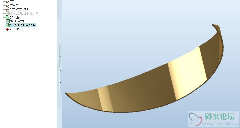

点那条缝,平板

平整后折弯,那平整那不就可以了!
