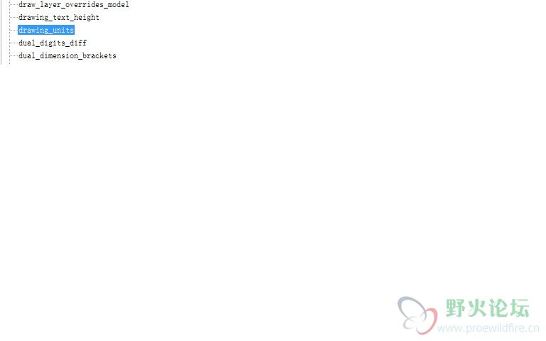

发表于 2011-5-20 15:55 | 显示全部楼层 |阅读模式
我在论坛里看到是要改drawing_units   mm
和dxf_out_scale_views    yes
但是我在绘图选项里找不到dxf_out_scale_views    yes
请高手指点下
47495
发表于 2011-5-20 21:26 | 显示全部楼层
dxf_out_scale_views 是在config.pro 里
87
 楼主| 发表于 2011-5-20 21:59 | 显示全部楼层
哦,谢谢了,解决了
