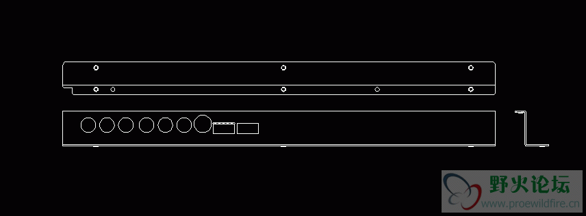

最近遇到一个问题,有没有办法可以把一个CAD的三视图转成实体呢(在PROE中转成实体),希望高手出现。

 楼主| 发表于 2011-5-20 14:45 | 显示全部楼层
回复 2# philiplee81 的帖子
不是啊,是一个CAD档转到PROE里之后可以再转成实体

 楼主| 发表于 2011-5-20 14:54 | 显示全部楼层
给个图,你试下,很简单的图

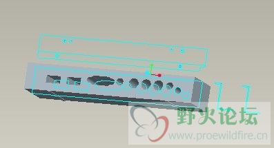

276
343
发表于 2011-5-20 16:10 | 显示全部楼层
不知道楼主是不是要把CAD档导入PROE中再生成实体,我这里做了一个简图,楼主看一下,如果把线条导入了还要做相应的操作才能出来实体
0.prt.rar
82.41 KB, 下载次数: 11

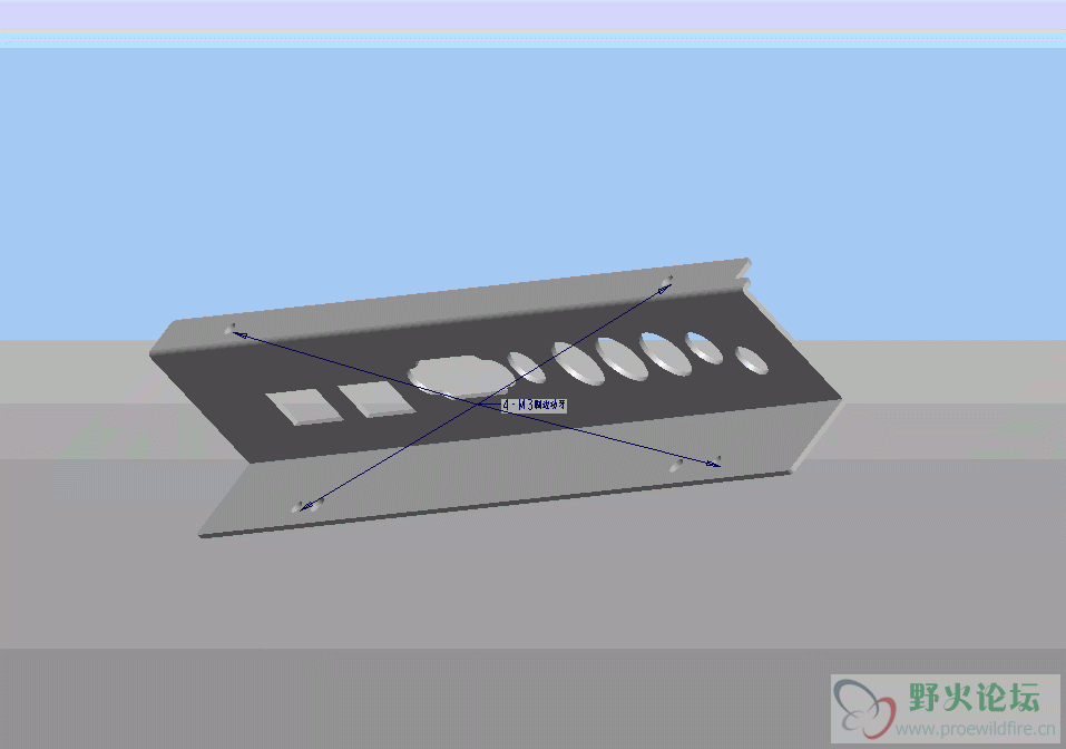

 楼主| 发表于 2011-5-20 17:20 | 显示全部楼层
我想要做成这个样子的
103
441
强撸
773
发表于 2011-5-20 19:47 | 显示全部楼层
这图也不难啊,直接把那个截面弄到proe里面拉伸几下就好了
