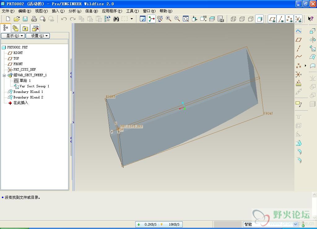

我之前发过一个求助的帖子,就是变截面曲线梁,用变截面扫描生成需要的曲面,现在想要生成整个实体模型,然后导到ansys中进行有限元分析,我在proe2.0中试了很多次,就是没法生成实体,求大家予以指点,谢谢大家了!!! 未命名.JPG

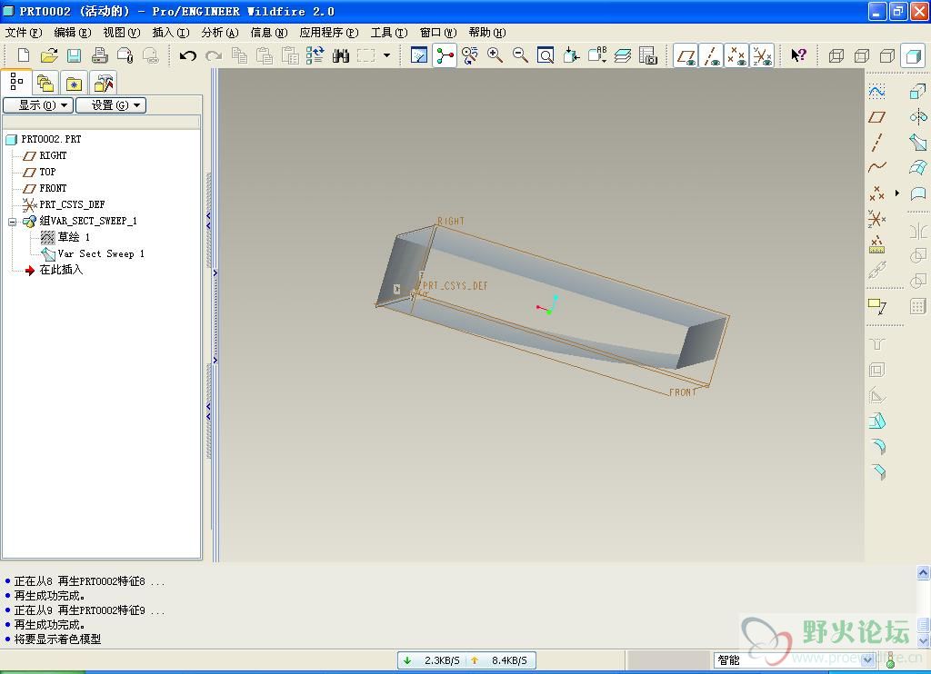

变截面扫描的结果是这样的: 未命名1.JPG ,接下来我就利用边界混合使剩下的两个面闭合起来,可是我做的变截面扫描生成有点像是空盒子类型的,试了很多次,弄不明白其中的问题,希望大家能帮帮忙,急用,谢谢啊

变成实体一般两个方法,一是做特征时选用实体做,二是做好封闭的曲面后,实体化
不过不清楚2.0是否有实体化的功能
