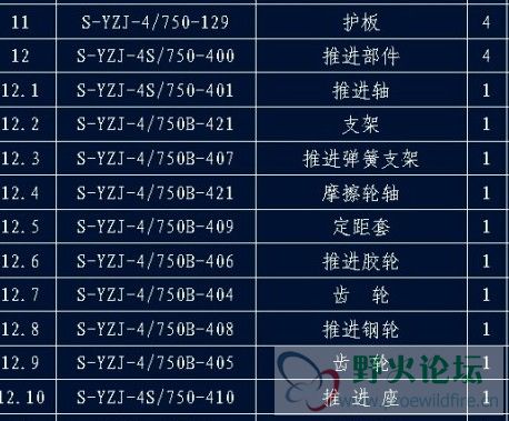

我在设计report表时,需要将借用件单独放置于最后一个表区中,但是看图的人无法判断该零件或组件隶属于哪个组件之下,请大家给想个办法,谢谢!!

不知道是不是这样,我也是参考高手的模板,这个模板很复杂,复制重复区域里的关系到自己模板就行了,其他的参数,根据自己模板不同而相应的修改。

再附图 再加过滤条件,基本上可以实现楼主的要求。
