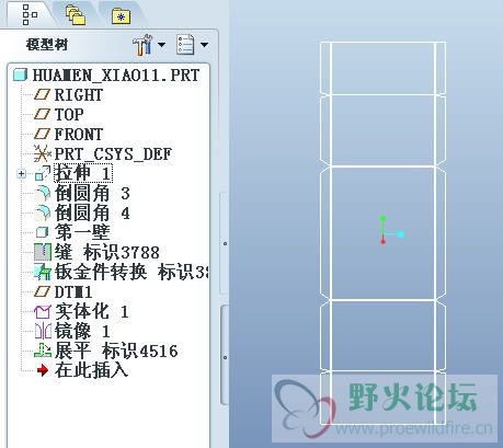

[求助] 急!!这个钣金怎么展开啊?

 楼主| 发表于 2011-5-20 20:20 | 显示全部楼层
老大,我是无法展开呀!
发表于 2011-5-20 23:38 | 显示全部楼层
太简单了,可能边角你没有用曲面缝去除,所以展不开

发表于 2011-5-22 15:09 | 显示全部楼层
你可以先去断开,用变形区啊,
发表于 2011-5-24 17:27 | 显示全部楼层
只要展大的部分,小的部分本来就是平的可以烧焊

 楼主| 发表于 2011-5-26 08:45 | 显示全部楼层
楼上那位做个发上来看看行不?

发表于 2011-5-26 10:13 | 显示全部楼层
原帖由 lethememory 于 2011-5-20 20:19 发表
老大,我是无法展开呀!
是你的切口有问题。part上不了,压过怎么还超大?

发表于 2011-7-4 12:53 | 显示全部楼层
总共只要四步就可以做出来   拉伸……法兰……法兰……展平就可以了
