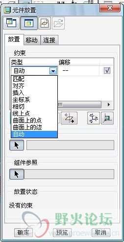

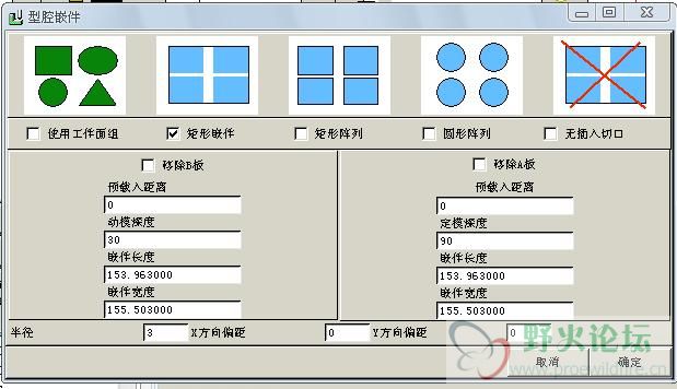

发表于 2008-6-12 21:15 | 显示全部楼层
在EMX里面点击型腔切口
然后输入相关尺寸,如下图
然后点击这个图标把你分好的的型芯型腔装配进来
然后你可以通过匹配、对齐等等命令来定位你的型芯型腔
到模具的型腔切口里面~!大概就是这样一个过程了
你试试…
