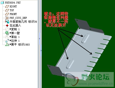

发表于 2011-5-19 22:58 | 显示全部楼层
111.JPG 我做了一下拿掉那两个特征才能展开。
重新开始
494
633
发表于 2011-5-19 23:21 | 显示全部楼层
引用某位大侠的话,板金的基本就是壁厚一致
PROE野蛮的前进
 楼主| 发表于 2011-5-20 08:40 | 显示全部楼层
非常感谢大侠们!!
发表于 2011-5-21 17:21 | 显示全部楼层
谢谢大侠!凸包特征知道怎么拿掉,但是边上那个特征如何拿掉啊?
