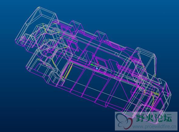

谁有办法帮我把附件图转为实体的,,,帮下忙   急,,,,谢谢http://ishare.iask.sina.com.cn/cgi-bin/fileid.cgi?fileid=4023180

我看看,你那里面很多面组是破的。要修复才能实体化。

请先修补好破面后才可以转成实体。

今天休息有时间帮你补好了.http://ishare.iask.sina.com.cn/cgi-bin/fileid.cgi?fileid=4025331用4.0补的怕不开保存了2种格式PRT、NEU。
