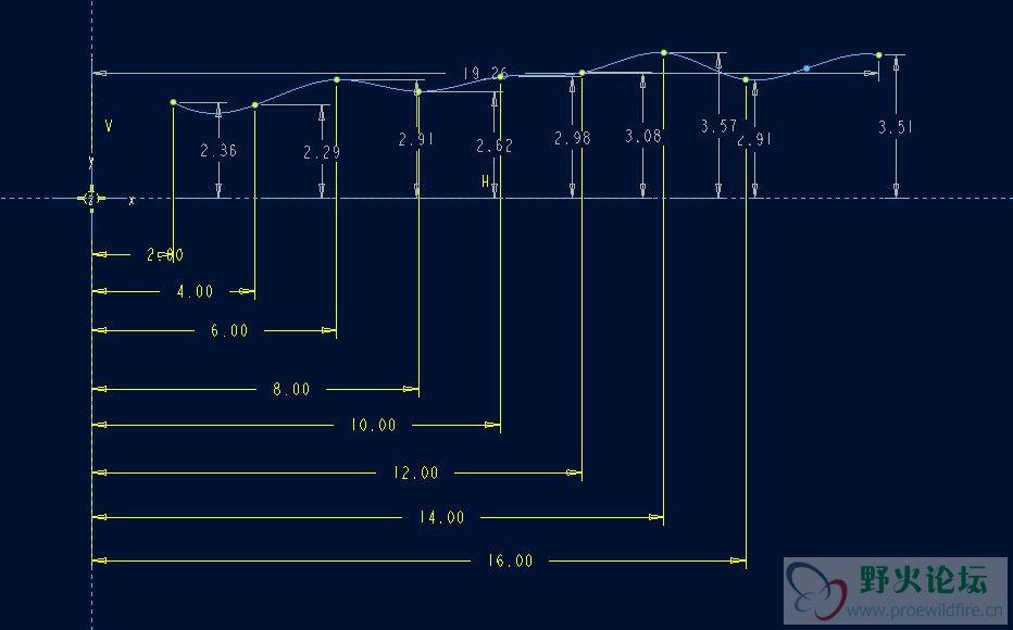

求,我在proe工程图里想按等距给这条曲线标上坐标,不知道该怎么操作?
这样一条曲线,我想把它划分成10等分,然后每个节点处,标出它与中心线之间的距离,跪求详细操作步骤…………
跪谢!!!!!!!

发表于 2011-5-19 13:24 | 显示全部楼层
画样条前线的时候使用10个点就好了
一次标好尺寸,然后显示尺寸

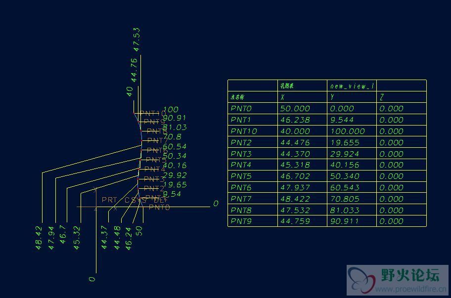

发表于 2011-5-20 13:36 | 显示全部楼层
希望能帮到你,要什么都可以。
513
648
发表于 2011-5-20 13:37 | 显示全部楼层
下面是PRT WF4.0
PNT.rar
