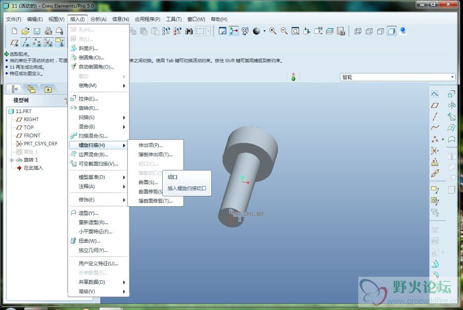

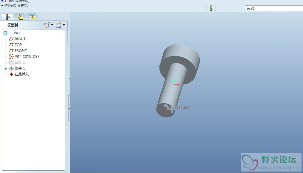

利用“旋转”  命令  做个柱体零件,想用“螺旋扫描”——切口  做螺纹   但是“切口”命令是灰色的
而用“拉伸”做的柱体零件  ,却可以用“螺旋扫描”——切口 的命令
请 老鸟帮忙 解释下

你旋转用的是曲面!!!
改成实体就能用……

 楼主| 发表于 2011-5-19 12:17 | 显示全部楼层
对啊    建模的时候 粗心了   搞的我看了半天帮组文献 也没明白

发表于 2011-5-20 14:56 | 显示全部楼层
迟了一步,3#楼正解
