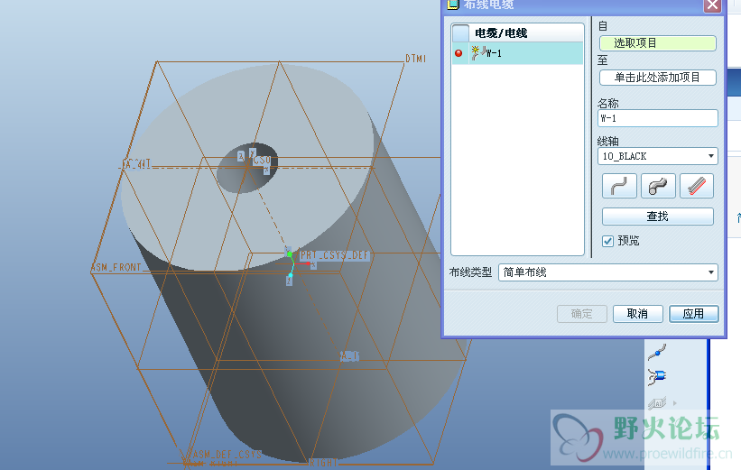

我是新手请大家帮我看一下,为什么到布线这个步骤,点不到坐标系。

 楼主| 发表于 2011-5-19 10:53 | 显示全部楼层
谁给解答一下啊。

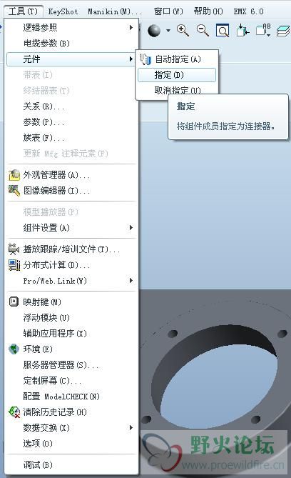

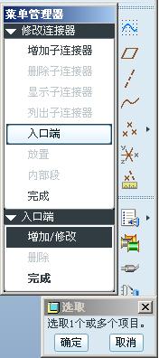

你是因为没有指定连接器元件,要做如下步骤,然后再选择坐标系
1,先指定连接器元件
2,选择默认连接器参数同,按对号或者中键即可
3,选取你要连接的坐标系,点确定
4,一路中键(也可以根据需要调整具体的值或者选项),直到元件指定完毕
5,再建wire选择坐标系

 楼主| 发表于 2011-5-19 12:12 | 显示全部楼层
QQ截图未命名.png 不行啊老大。我指定过元件怎么还不行。
