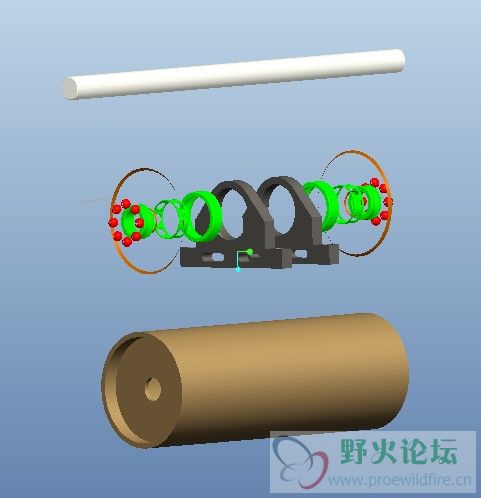

请问大家一下,组装完后的爆炸图怎么弄,谢谢了!

发表于 2011-5-19 10:34 | 显示全部楼层
爆炸图
爆炸图

发表于 2011-5-19 11:32 | 显示全部楼层
视图  视图管理器   自己摸索下吧  不知道你要往哪个方向爆炸

 楼主| 发表于 2011-5-19 13:45 | 显示全部楼层
回复 4# bw0510 的帖子
您好这个是怎么做的,谢谢,在视频管理其中如何操作,不怎么会弄
48
58
发表于 2011-5-19 17:13 | 显示全部楼层
视图---视图管理器-----分解------新建-----(新建名)回车----属性   按照你的意愿开始往各个方向任意分解    这貌似不难吧

 楼主| 发表于 2011-5-20 08:58 | 显示全部楼层
回复 7# wyzxyz 的帖子
谢谢,大致知道怎么弄了!
