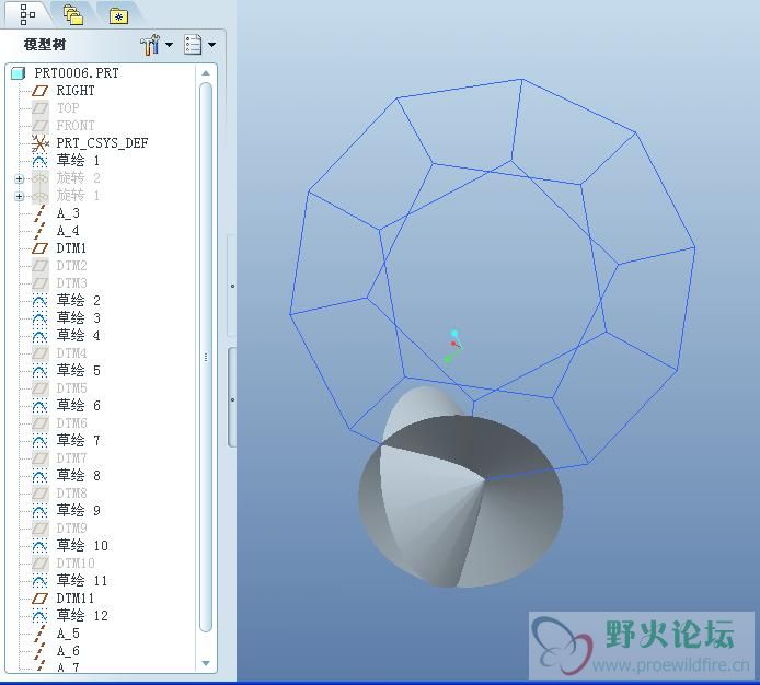

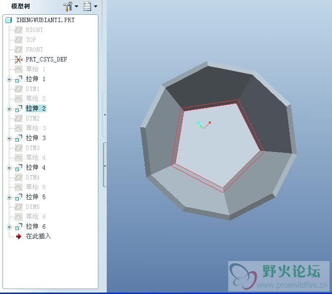

    很久以前,在考虑做一个 全部由正五边形组成的十二面体。
    修改了N遍,还是有敏感字,不改了,弄成了图,大家看吧!
图片有点大,后面继续!希望还能看得清!

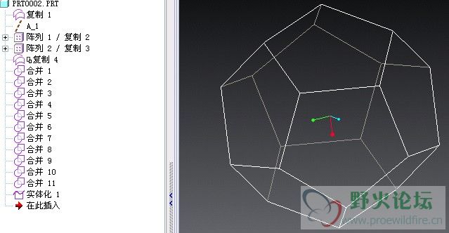

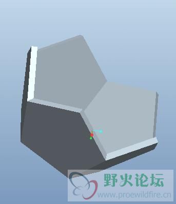

 楼主| 发表于 2011-5-18 23:52 | 显示全部楼层
还有一点

发表于 2011-5-19 00:51 | 显示全部楼层
完全无需计算,拉伸一个五边形,组装好,然后在组件下新建PRT,复制表面即可得到。。。

发表于 2011-5-19 09:19 | 显示全部楼层
其实我也觉得,这个根本不需要计算的,拉伸一个五边形,再组装不就行了啊...

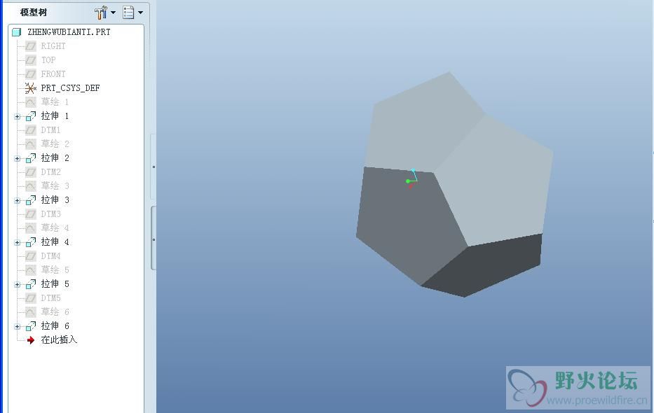

 楼主| 发表于 2011-5-19 12:26 | 显示全部楼层
晕,还是没看明白怎么组装!
