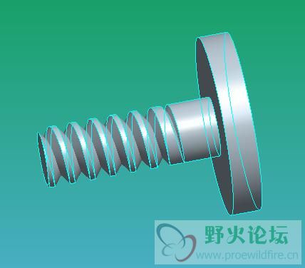

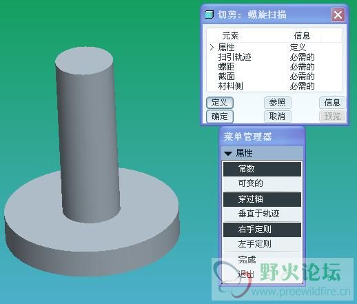

发表于 2011-5-18 22:51 | 显示全部楼层 |阅读模式
2.jpg 但是当零件时空心的立柱时,可以用螺旋扫描——“切口”命令

关键是 “切口”  这个命令 是灰色的 不能用

呵呵  我懂了  你为什么能画  因为你的圆柱是拉伸做出来的  可以用那个命令  但是用旋转做出来的就不能用

不是你们说的一个是拉伸一个是旋转就不能用螺旋切口了吧
