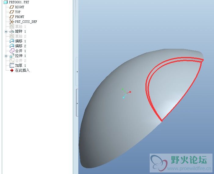

发表于 2011-5-18 23:06 | 显示全部楼层
大概效果5.0文件。看图自己动手,不愿意动手的人就下吧。
[ 本帖最后由 yncyny 于 2011-5-18 23:09 编辑 ]
prt0001.prt.rar
42.8 KB, 下载次数: 12
售价: 1 金钱  [记录]
PROE野蛮的前进

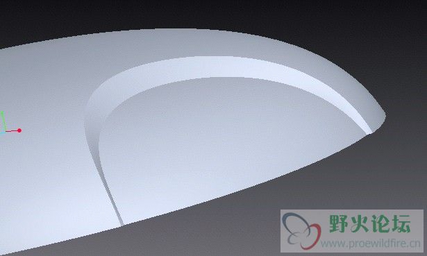

1059
68
1335
发表于 2011-5-19 01:18 | 显示全部楼层
附件内为4.0文件,打开后将模型树拉到底即可,注:那条小面为微弧面
prt0002.prt.rar
45.33 KB, 下载次数: 42
