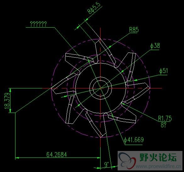

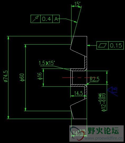

只有这两个条件能画出一个叶轮么??求教

发表于 2011-5-18 14:06 | 显示全部楼层
够了,可以画的。很清楚

发表于 2011-5-18 15:01 | 显示全部楼层
你这图哪来的,尺寸标注是否有问题
 楼主| 发表于 2011-5-18 16:21 | 显示全部楼层
导师给的。求教画法,

发表于 2011-5-19 17:22 | 显示全部楼层
我想的话,画一个扇叶后,复制曲面,旋转粘贴,实体化,阵列
发表于 2011-5-20 10:20 | 显示全部楼层
这个是CAD的图吧?
