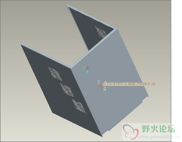

[求助] 求钣金高手大侠帮忙展开一个产品
 楼主| 发表于 2011-5-19 22:46 | 显示全部楼层
哦 ,是STP 格式的,应该都能打开的吧! 谢谢咯
 楼主| 发表于 2011-5-19 22:50 | 显示全部楼层
 楼主| 发表于 2011-5-20 09:55 | 显示全部楼层
图片为该钣金体
drawing
drawing
95
114
发表于 2011-5-20 10:15 | 显示全部楼层
看图片应该不难,首先要把它转成钣金件,选择驱动曲面,再点转换设置边缝,接下来就可以展开了
95
114
发表于 2011-5-20 10:32 | 显示全部楼层
你是用钣金模块画的吗?
 楼主| 发表于 2011-5-20 13:00 | 显示全部楼层
我不确定啊 这是客户提供的3D图,可以直接转成钣金体,但是进入展开界面后,基本上所以工具都成灰色无效,无法使用!
切除工具也无效!!
95
114
发表于 2011-5-20 13:06 | 显示全部楼层
因为格式问题,你最好让客人发个part档格式给你再试试看!
 楼主| 发表于 2011-5-20 14:04 | 显示全部楼层
但是我们很多产品都是STP格式的,都可以直接展开的? 所以不明白,请教大侠高手吗?
