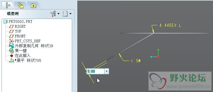

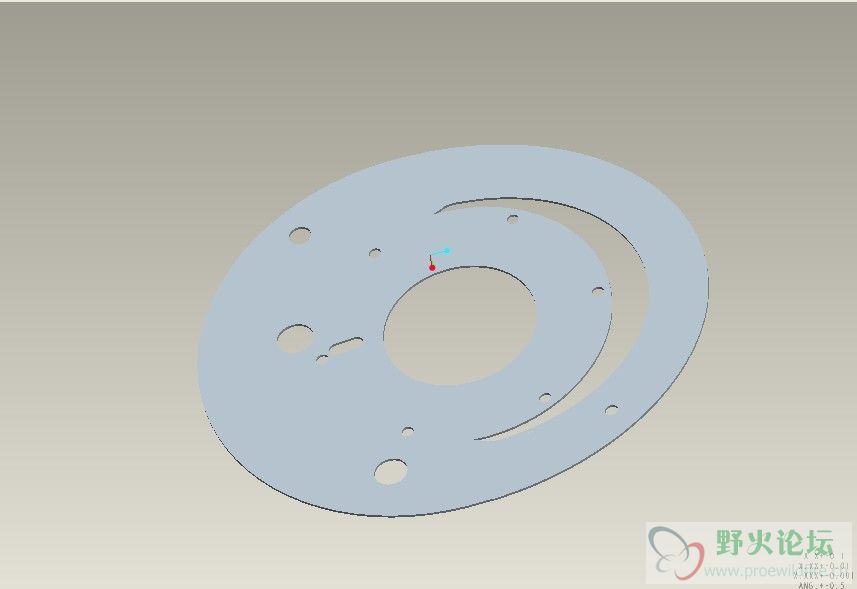

首先我想跟你说的是,你给我的是个面,没有厚度,在钣金里面根本就战不开!所有我把你的面偏置成实体,展出来你自己看看吧!有问题在讨论!

发表于 2011-5-18 13:27 | 显示全部楼层
回复 12# hemingke 的帖子
试着增大偏移距离。。。
可展开。

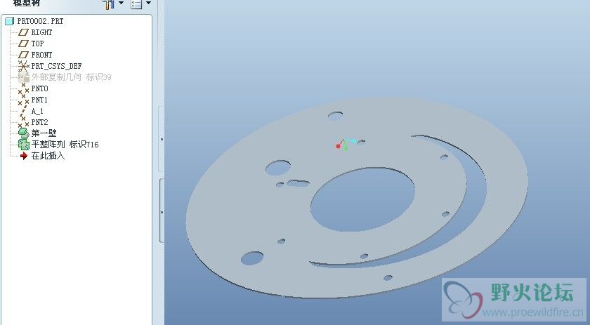

发表于 2011-5-18 13:44 | 显示全部楼层
求教:平整阵列在哪?

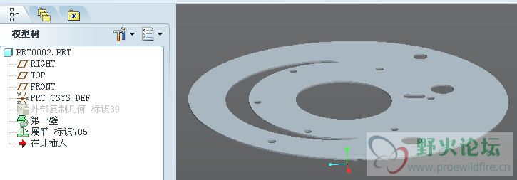

发表于 2011-5-18 13:58 | 显示全部楼层
4.0版本画的![localimg=400,275]1[/localimg]

 楼主| 发表于 2011-5-21 15:34 | 显示全部楼层
回复 17# 龙※ 的帖子
谢谢啦   按照你的方法 我自己也弄出来了   学了一招 谢谢
