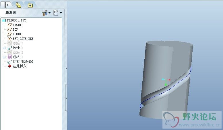

大家帮我看一下。如何解决这个问题

其为恶额为.jpg 用扫描切口!

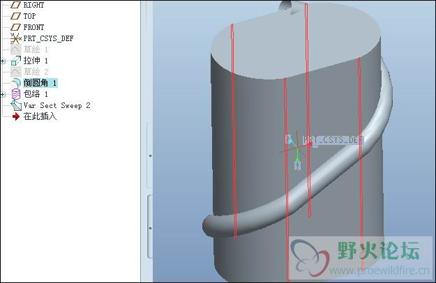

你在用可变截面扫描时应该圆滑过渡,不能有直的拐角,你的那个在楞上倒个圆角就可以了

扫描在拉伸体的圆与直边交点处产生自相交,所以扫描不能成功。可以如3#加入一个足够大的倒圆角,或者将扫描截面圆的半径改到足够小(如2MM)就能成功。

谢谢大家,不过我看过有矩形线路,不导圆角也画的出来。
