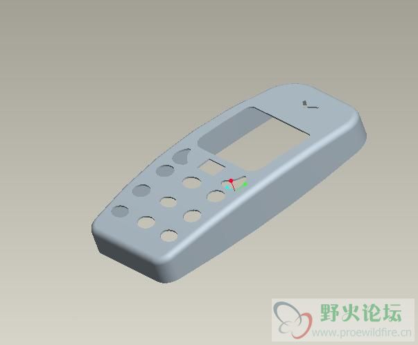

分型面是一张封闭的曲面,可是我用复制曲面的方法,如下图,有些按键孔复制不到,自然而然有孔出来,怎么修补呢?

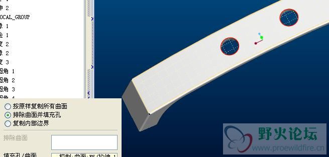

发表于 2008-6-7 11:03 | 显示全部楼层
你复制曲面做分型面的时候,在选项里有一个填充孔的功能,选 上就可以填充孔。

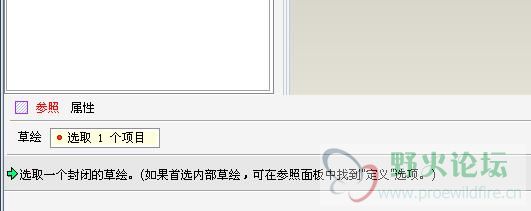

 楼主| 发表于 2008-6-7 11:09 | 显示全部楼层
额。我试了,叫我选取草绘平面,可我外壳上表面是曲面,不能选做草绘表面。。怎么办?
48
91
 楼主| 发表于 2008-6-7 11:17 | 显示全部楼层
是不是编辑那里的填充啊?我出来的界面怎么和你的不一样呢

发表于 2008-6-7 12:46 | 显示全部楼层
不是的,在复制-粘贴  里面的选项,我在上面说了啊
先是过滤器(几何),选 中你要复制的曲面-复制-粘贴(选项这一栏里面有这个功能)
都说是复制曲面了,怎么去用填充了呢?

 楼主| 发表于 2008-6-7 15:49 | 显示全部楼层
太急了,看到你说填充就去编辑那里看了,嘻嘻,问题已解决,谢谢版主
