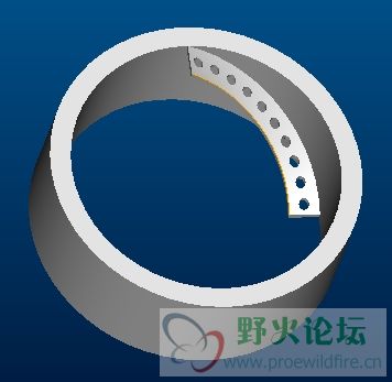

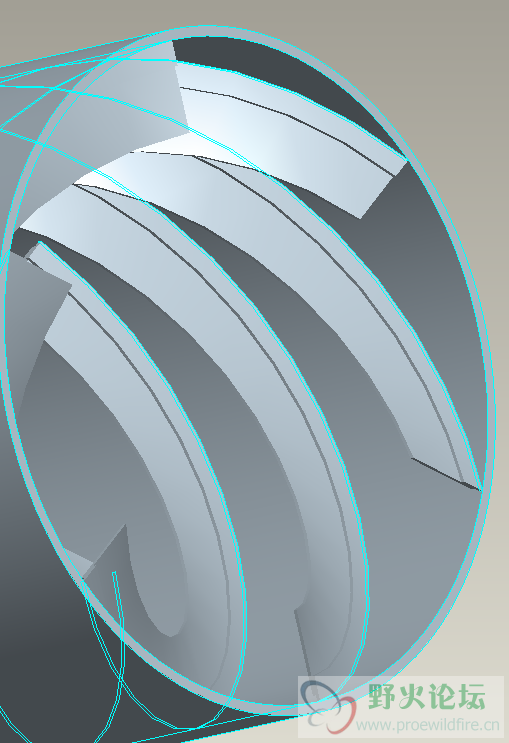

我要在这两个螺旋叶片上均布打十一个孔,怎么么打????
56
 楼主| 发表于 2011-5-17 18:56 | 显示全部楼层
补第一个窄的是焊在桶体上,第二个螺旋叶是通过螺栓连接在第一个螺旋叶片上

发表于 2011-5-17 19:07 | 显示全部楼层
用平板做完叶片和螺孔后,再用环形折弯去折成一个圈

 楼主| 发表于 2011-5-17 19:10 | 显示全部楼层
楼上说的就是展开再打孔,然后再拉成螺旋了
56
 楼主| 发表于 2011-5-17 19:11 | 显示全部楼层
那样不是有变形吗
有没有办法在拉好的螺旋上打孔,这样误差小, 我这个螺旋长度只有半个导程

发表于 2011-5-21 13:59 | 显示全部楼层
沿着螺旋外边做一条曲线,再用点阵列,这样就行了。

发表于 2011-5-21 14:11 | 显示全部楼层
是这样吗?
发表于 2011-5-21 16:02 | 显示全部楼层
像做轮胎的那种方法去做,最好在进行折弯前将空搞定。
