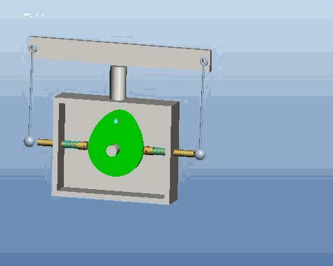

没事做了个凸轮加弹簧机构仿真,再加了点3D碰撞在里面,发上来分享一下!!
零件做得比较粗糙,仿真参数还未设置到最佳,别拍砖……

不错,不错,用的都是凸轮接触的命令。
383
449
 楼主| 发表于 2011-5-18 08:17 | 显示全部楼层
回复 3# yokoy 的帖子
是凸轮,但不仅仅是凸轮接触,加了弹簧的……

你的弹簧没有完全正确的装配。
不过是没有启用分离,而造成的假象。
不信你拖动滑动杆,看是不是凸轮粘着滑动杆转。
能看到的话,你就明白,错了。还有待提高。

我好像是加了分离的了哦,不知道你是怎么弄的,我装配的时候注意到这点了的……

发现了,原来昨天弄的都保存失败了
重新来过!!
