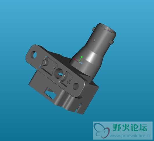

图1为需要分模的产品,锁壳。
前后两个方向是做滑块的。分模时插入模具体积块。参照零件切除。

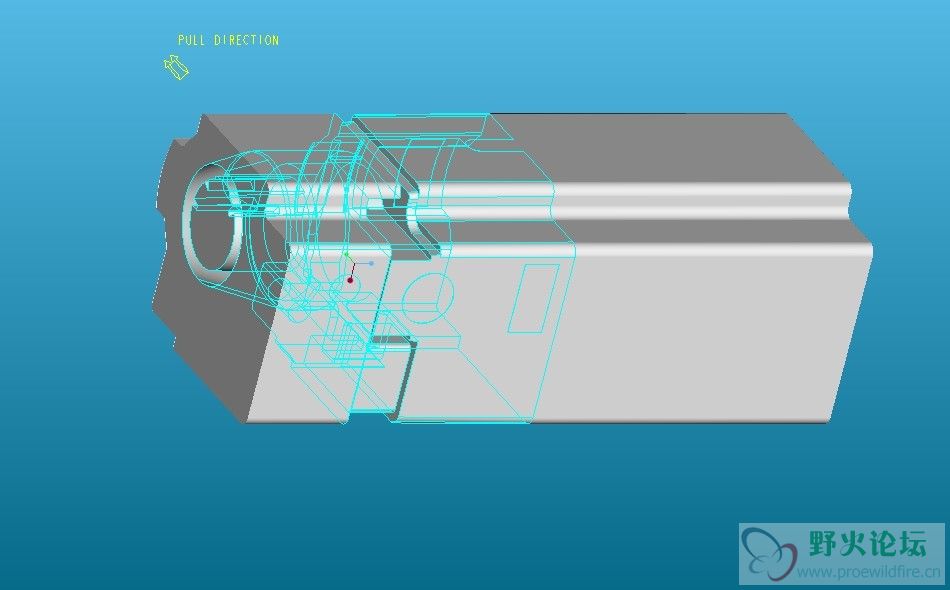

结果如图2.
加亮部分为参照切除后的部分。可是打开这个芯子,是连着的。
如图3.
求解决的办法。难道要一点点把多余地方切掉?
说的可能不是很清楚,不知道各位听懂了没有。
简单说,我要用体积块插入两个方向求得滑块的形状。只是参照切除后的效果是有多余部分的。

可以用“修剪到几何”命令
