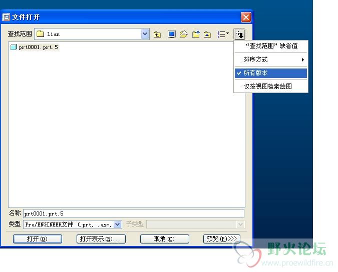

如图所示,就能看到你存的所有版本的文件了!

直接拖到软件里面也可以啊
