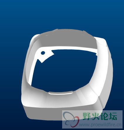

就是找人做好面了,我想要加厚变成实体。应该怎么做呢?给个思路呗。尤其小面,加厚1个还行,加厚到2.5根本出不来。

用偏距试下
48
发表于 2011-5-17 13:29 | 显示全部楼层
这么多面偏距感觉有点累人呢。
直角加厚应该可的吧。倒了角在加厚一般时候都不容易做出来

两个方向都试试看

曲面做成那样,能加厚就怪了

做成实体,抽壳

支持5楼得话,批评6楼得言语,抽壳其实跟加厚基本是类似的,加厚达不到那要求抽壳就别指望了,面做成这样能加厚就怪了,很有道理,

把模型的相对精度调高点,就可以搞定了,默认是0.0012,默认下最高可以调到0.0001,要是把最高调到0.000001,则需要设置配置文件;

楼主要想加厚好点,要看曲面的质量,避免自交。加厚值太低的原因就是因为曲面在某处曲率收敛,因此加厚失败。其实加厚也可以看为将曲面偏移。

7楼我不能接受你的批评。把那空的地方补面满面成实体,再抽壳不就完了,再把不要的切除,不就OK了,如果失败的话,只能把面调整了。没尝试过别说大话。
