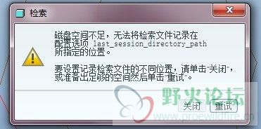

请高手帮忙我用的proe5.0野火中文版,下载了一个《目前国内最全proe标准件库》我直接用了这个压缩包里的config.pro,代替了自己原安装目录下text文件夹下的config.pro,
能正常使用标准库,但是打开新建零件或者装配文件的时候会提示错误如附件的图,提示磁盘空间不足,无法将检索文件记录在配置选项last_sessiom_directory_path 所指定的位置。
  之后,我就在那个congfig.pro里增加了一条语句,
      last_sessiom_directory_path no
保存config.pro文件,再打开proe新建零件或者装配文件的时候就没有这个错误了,但是关闭再次打开就又有这个错误提示了,关闭,再重新打开就又没错误提示了,
多次打开关闭,发现奇数次打开proe新建零件或者装配文件的时候,偶数次的时候就没有
  我是新手,学习proe仅有10天的时间,所以我自己的config配置都是系统默认的,那个proe标准件库的config.pro的配置很好用,我很想用这个,所以恳情高手帮忙解决这个问题

通过一个中午的努力终于解决了
解决方法是
在config.pro加入
last_session_retrieval    NO
不要忘记保存哦
在proe的帮助中心里可以搜索last session找到相关的配置说明,如下图
