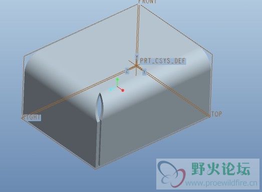

请问是想要这效果么
253
345
发表于 2011-7-11 19:29 | 显示全部楼层
这是延伸壁吧,楼主是问拐角止裂槽

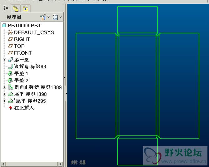

439
535
发表于 2011-12-13 16:48 | 显示全部楼层
原帖由 yzd_369 于 2011-12-9 14:02 发表
在实体钣金转换的时候才会有的
不一定的:
平整壁特征:
增加拐角止裂槽后的展开:
439
535
发表于 2011-12-19 10:41 | 显示全部楼层
对于这个拐角止裂槽,适于用需要用硬冲模(如只能用数冲、普冲进行落料)时才需要这个拐角止裂槽,如果不需要用硬模(如有激光切割机),则不需要设置这个拐角止裂槽。
